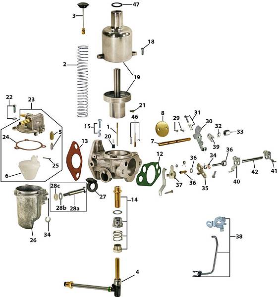

下面是英國SU HS2化油器構造
很嚇人吧!

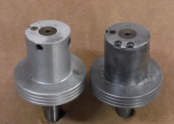

hs2化油器活塞長這樣
右邊才是正確的hs2活塞,
但您要打開化油器看看才知道。
上圖就是一位外國車主,他的2個就長不一樣,
這會影響加速順暢度喔!
活塞加速抬高速度不同,收油下降速度也不同
車子肯定跑起來哩哩落落的,
而且就算長一樣也不一定有配對,有可能在維修過程對調了
如果事這種症頭,請搜尋" Matching SU Air Pistons "

影片中老師傅說活塞在出廠時是有配對好的,
我的2顆活塞的頸部長度就有點不同,配重原因吧!
方法是封住底下通氣孔,落下實驗看看有沒有配對好。

會有上面的活塞樣式不同,主要可能有兩個原因。一個是年代的差異。早期和晚期的SU零件不同。
另一個是活塞有分固定油針和非固定油針兩種。那個都可以互相改。如果沒有注意可能就會有差。
