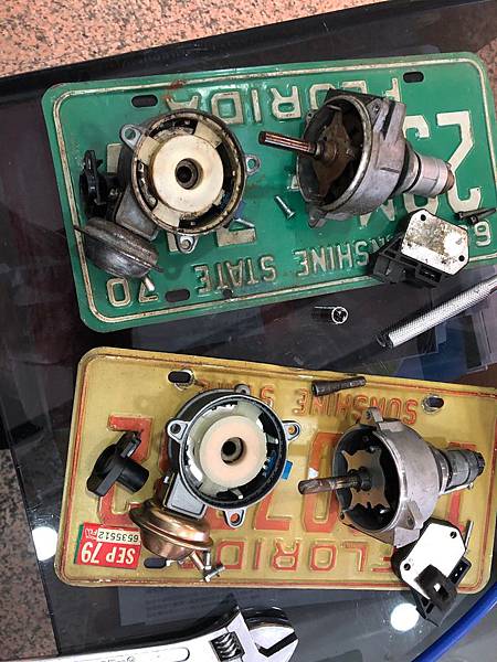

又在Ebay上找到一根中古品(但賣家説不知好壞)
所以有了2支65D,乾脆來一次正廠副廠對照介紹

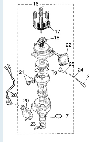

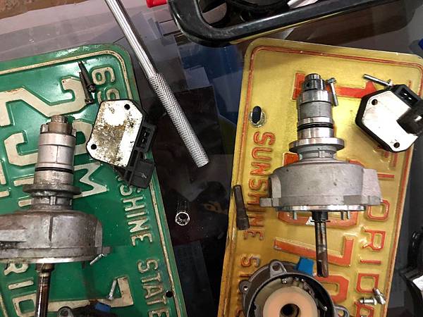

首先 大部分解
外觀差別不大,但仍可看出副廠鑄造細節不如原廠
他的構造主要分四個部分
分電帽蓋,電子點火觸發部,提前點火裝置,引擎接合齒部
首先看引擎接合部,大約長得差不多

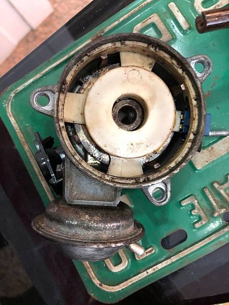

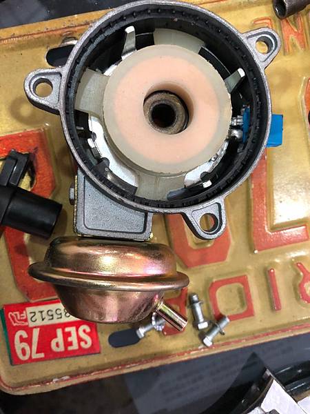

再來是提前點火裝置跟點火觸發部分
構造差不多,但材質上有點不同
電子點火構造,外部的黑豆乾跟
白色圓形塑料內包覆銅線圈及下方磁鐵跟4鐵爪
原理就是磁力感應4鐵爪的轉速點火。

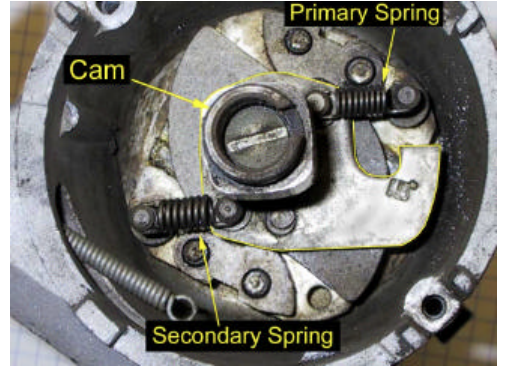

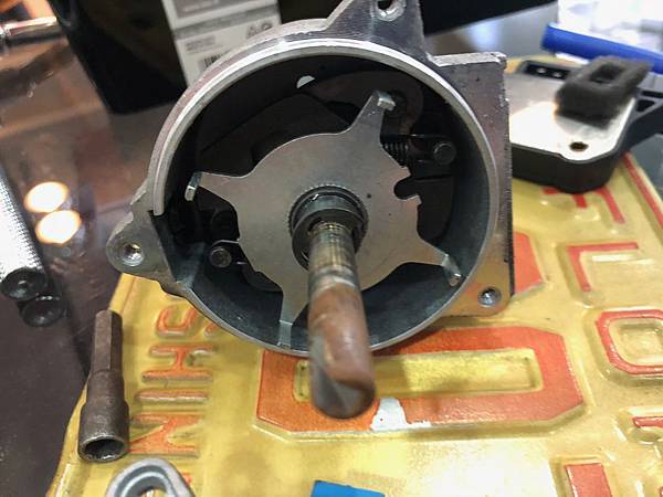

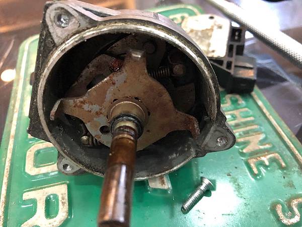

65D使用真空提前跟離心力提前2種方式
離心力提前點火結構如下圖
看得出來原廠副廠結構都一樣
但是那厚度跟質感的不同也很明顯。
不過舊的離心彈簧已經很鬆還是用上新品吧!

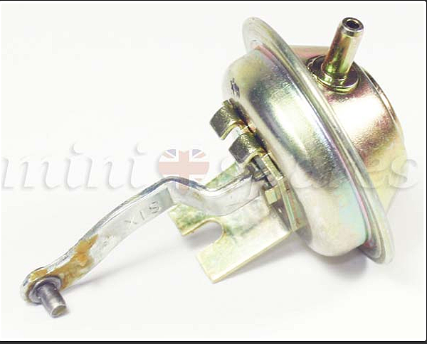

真空提前閥
主要是怠速跟中速時輔助機械提前點火,
他是利用引擎本身進氣造成的真空負壓
接上分電盤的真空閥,轉動另外的4鐵爪
提前磁力感應點火
不過新買的65D居然真空閥已經破損
最後我用原廠這隻的真空閥換上
難怪很多前輩都說副廠65D很爛
但也沒辦法,新品只有副廠件了,請小心使用
