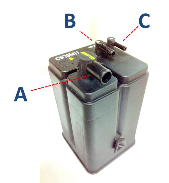

本文章最後由 Micah 於 2012-10-21 11:41 編輯
前幾天終於買了活性碳罐,但是卻不確定怎麼安裝
我附上照片,懇請大家幫我一把(如下圖)!
買來的活性碳罐上有三個接頭(圖上標示A,B,C),管徑由大至小(A>B>C)。我想了一下,三個接頭應該需要對應:
1. 接管連接油箱
2. 接管迴流至引擎(節氣門)
3. 接管排放至大氣
感覺上接法似乎是[ (A--> 1), (B--> 2), (C--> 3) ],但這只是我的猜測,不知道對嗎。現在車上沒有活性碳罐,所以無從對照  . . .  跪求解答,感謝!!

回覆 50# Micah
這是VERYCA的活性碳罐,你得問一下三菱保養廠.可以得知正確的接序~
http://www.minispares.com/product/Classic/Accessories/Books/Manuals/BOOK-10.aspx?010102&ReturnUrl=/search/classic/Manual.aspx|Back%20to%20search

發表於 2012-10-21 14:59:48 | 顯示全部樓層
達哥,您會不會太超過了一點!? 一眼就看出這是Veryca用的!!

根據最近的心得,發現還有一個狀況可能會造成車內的汽油味: 油箱與車體鈑件之間的泡棉老化/鬆脫。
前幾日將油箱的油氣排氣口接管至買來的活性碳罐,後來發現汽油味的問題並沒有獲得改善。照理說,經過活性碳過濾的油氣不應該有濃厚的味道,我於是懷疑是油箱其他的地方有漏氣造成汽油味外洩 . . . 。後來檢查到位於油箱與車體鈑件之間的泡棉,似乎有老化的現象。我試著噴一些水在泡棉上做實驗,看看吸入水分的泡棉會不會有比較好的阻隔能力 . . . 經過這樣的實驗發現,應該就是泡棉造成的問題,泡棉噴過水後,汽油味頓時減少許多!
接下來該要處理的,是如何拆卸油箱,替換(或者重新安裝)泡棉 . . .
