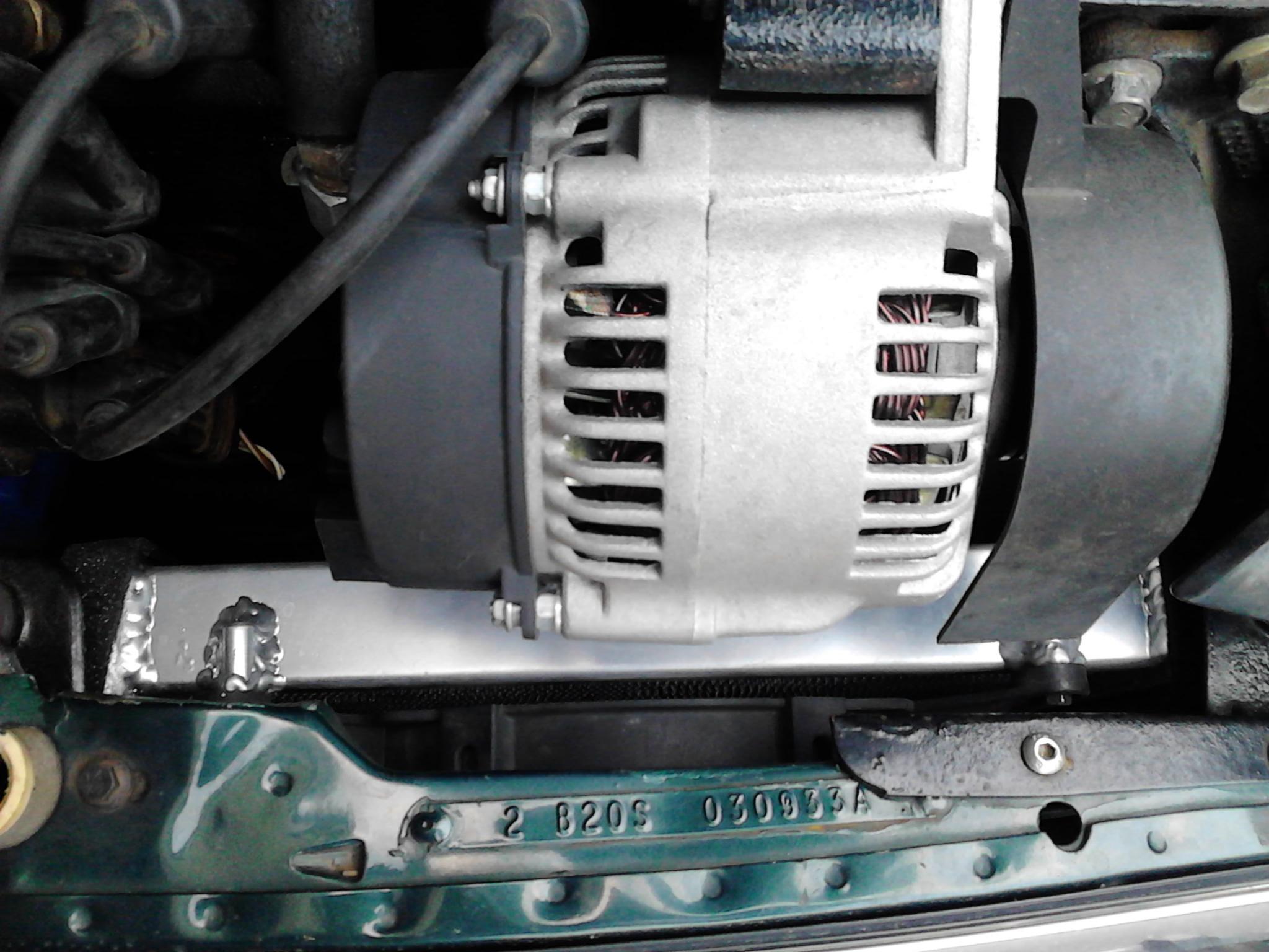

 樓主| 發表於 2014-9-6 20:38:36 | 顯示全部樓層
雙點鋁製加大水箱:
厚度給他加大:
裝好再來看看效果如何~

這是雙點 MPI 用的,  我要明天自己裝看看,
這是第一版, 不排除有下一版....
目前純自嗨, 有興趣的朋友再喊聲吧 ~

今天要開拆, 把加大水箱換上去.....
無奈在預先觀測時發現, 下水管完全沒 "手路" ,
被壓縮機全部擋住, 手都沒處進去,
只能從變速箱油底殼下方一個小縫伸入, 才有機會把下水管裝回.
這需要頂高, 從下方往上作業, 這很難在家施做,
不然拆下, 下水管裝不回就難看了 ~
還是要頂高機作業才方便, 雙點引擎室實在是 滿滿滿阿 ~
真頭痛 !!

雙點原廠水箱真的超薄的, 只有2.6cm
非雙點車 至少厚度 5cm 以上, 差異頗大,
所以非雙點車若要改 雙點水箱,
就得考慮這問題 !

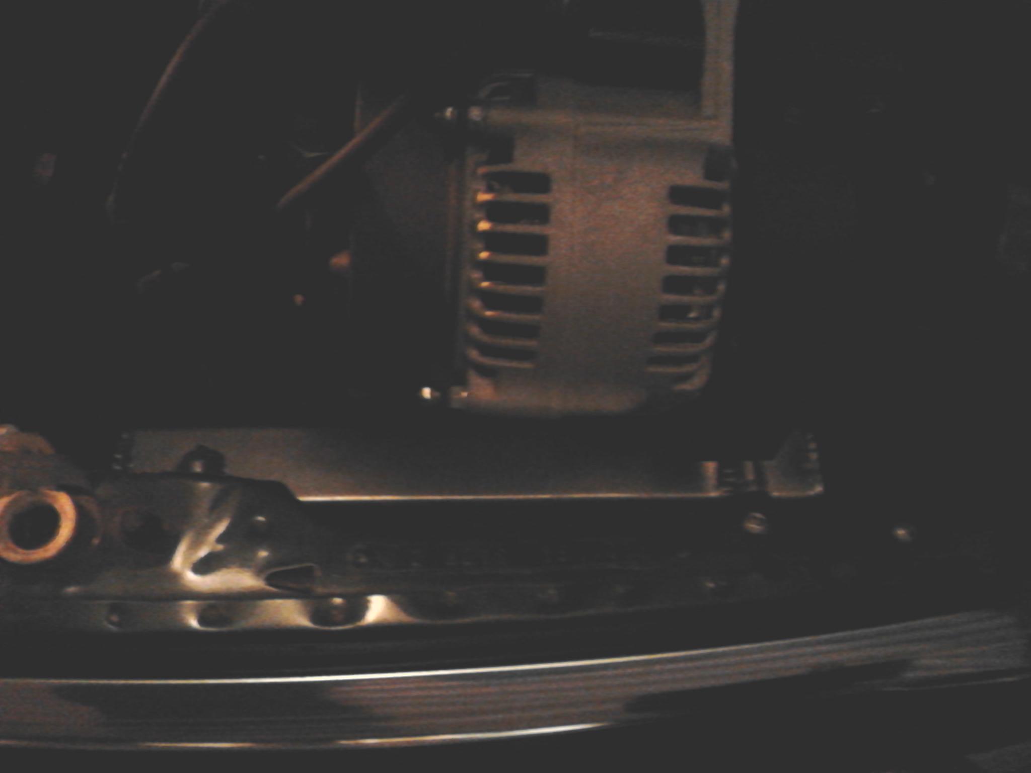

 樓主| 發表於 2014-9-23 05:34:56 | 顯示全部樓層
趁假日把加大水箱給裝上,以前水溫都在中線,
現在中線下,若遇塞車,昇到中線,風扇轉,
一下子就降下中線下....
試了一兩天,有感覺,但還要再找機會去跑下.
裝好後空間還有,可以再加大些,
目前加大 27% , 下個版本 增加 65% .
很不巧,當時手機沒電,晚上拍的暗摸摸~
 樓主| 發表於 2014-9-23 05:55:05 | 顯示全部樓層
還是暗摸摸~
