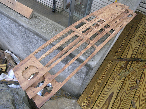

前面5片儀錶板實木貼皮及漆面處理好了!
因為手頭有兩組原廠3連含實木3連錶版...
一組97年式較舊,有點褪色,另一組是98年式較新!
所以我是以98年式的那片當染色上漆基準!
成品照片1(照片上的三連跟裝三連的實木錶版是幾近新品的"本物"啦!)
成品照片2染起來效果不錯,直逼原廠原色...(應該將近98%以上)
照片上裝的是"原廠的三連實木錶板"與復刻儀錶板染色對照1
照片上裝的是"原廠的三連實木錶板"與復刻儀錶板染色對照1底漆加面漆約12~15道...用的是日本進口的高級類鋼烤木器漆!
手套箱門板側面也貼厚實木花樟,連手套箱門板背面也沒放過...效果其實還不錯!
手套箱門板側面跟背面也貼厚實木花樟連儀錶版背面也上了保護底漆,以加強抗潮性...(會比原廠的耐啦
