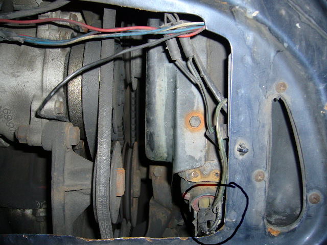

今天我發現我的MINI管路會漏,原來是水箱精的管路,於是我把它給拆了下來如圖畫圈處: 之後漏了不少水箱精,以往我都自行加自來水補充,但認為這樣會影響散熱效果,所以我打算把水箱精全都漏掉換新的,但找來找去就是不知道怎麼漏,還有MINI有副水箱嗎?請大大幫忙解答,謝謝!!

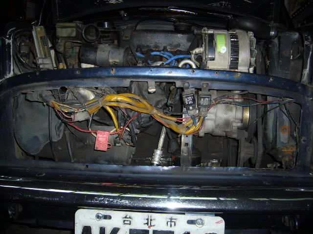

感謝JEFF回答,我剛剛把水箱罩拆了下來如圖1, 接下來JEFF大大所說的是圖2劃圈的部份嗎?
Re: 如何自行幫MINI換水箱精??
是的,請溫柔一點喔,會痛的喔..... 拆壞會心痛喔 !!
