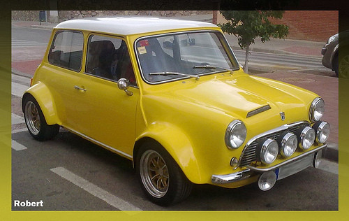

我想改超大爆龜 胎是要175/50/13 墊出要約6公分左右
這樣對底盤那裏需要加強
感恩!!!!

我首先想到的是螺絲強度, 之前有車友因為加裝墊片, 致螺絲吃牙不足導, 賽場上當場飛輪,仆街... 當您想外擴6cm時,螺絲所承受的應力將大大增加! 再者, 底盤軸承/球關節/避震器減震桶等部位的受力都將大大提高! 很容易就出現"關節炎", 異音增加, 部品更換頻率加高, 且舒適性也會打折/受阿sir關心度也大增... 不過, 視覺滿點/穩定性提昇 則是爆龜伴隨而來的優點
