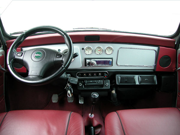

首先回答:我的面板是97原廠面板,冷氣出風口不是像摩裡士從中間出來的耶~
!我附上類似的面板給各位參考
,但是我中間只有單錶孔,不是三連錶孔
!!而小弟我又很龜毛的堅持不想裝下吹式冷氣
,而且一直堅持要左右孔出風~
!所以兩位大大的建議雖好,可是和我的需求有出入耶~
!改日本系風箱還需要準備啥配件才能夠完全解決我龜毛的要求
!?請各位大大幫忙解說~

若您的是ROVER原廠又是左駕消光黑色儀錶板,而中間只有一顆錶,應該是歐規
Rover Mini Cooper版用的原廠儀錶板!(同年份另一款s開頭的好像是原木色~
要回家查查資料!
您遭遇的問題跟我很接近,因為我也有一塊備用的ROVER歐規左駕Mini原廠儀
錶板!(是中間三孔的6連錶版)不過問題我已經解決9成9了!只是不知方式合不
合你用...
因為個人還蠻喜歡歐規六連錶的原廠儀錶版,主要是正中央收音機上的三顆
小錶頗有裝飾性(時鐘/電壓/油壓),總覺得冷氣出風應該在下面或不直接看
到的地方,則儀錶版整體看起來會更別緻!
裝六連錶原廠儀錶版冷氣或許考慮圖中的虛線位置,對儀錶版干擾最小!至於藏在下方雖然有很多下吹式冷氣品牌可選擇!但畢竟不是完全針對MINI
的內裝線條去開發的冷氣套件...只是剛好尺寸合~可以塞進那位置而已!
學過美學原理的人,很難將就拼湊的東西!若不得不拼湊...
也會想盡辦法讓
拼湊的痕跡削弱於無形!最好看起來似乎原廠就是這樣設計的~
最取巧的方式是用兩種都是MINI原廠的東西去組合...面版是歐規MINI原廠
的,而冷氣則是日規MINI原廠的~
日本92年式mini原廠下掛式冷氣---PING兄!就是您po的照片上裝的
那套啦~但這款雖然外觀線條是日本原廠針對mini去設計的,所以配合原廠內裝不會r
太突出或格格不入,原本買這套是為了解決三件式儀錶板的冷氣安裝問題!
因為發現也能解決歐規六連錶的原廠儀錶版冷氣設置問題,所以還蠻值得的!

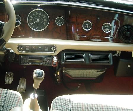

日本92年式mini原廠下掛式冷氣---搭配橢圓三環錶,惟一的缺點是
側面冷媒管會看到這套日本ROVER原廠套件一套分兩大部份,分別是壓縮機/冷媒管/風扇組
跟風箱及控制面板部份(料號分別是AC10008A跟AC10008B分裝兩大箱),
日本車行售價是23~24萬日幣,前次日本MINI節有車商特價19萬日幣在賣...
這款還有一個好處是...若您找得到97年式日式風箱下飾板的話...在飾板上
開出風口就可以變下面這樣,連92年式下掛冷氣側面的冷媒管都能隱藏起來!
整體感覺將會更完美...
下掛冷氣配件齊全的話,無論是搭橢圓大錶/三件式儀錶版/原廠歐規六連
錶(或PING兄的Cooper四連錶版)都蠻合的!
我惟一還在糾結的部份只是冷氣開關要延用92年的下掛式冷氣配的那款U型
卡在暖氣開關下的那組控制面板...
還是改用也是92年式但可以單獨裝在中
控台開關盤上的冷氣單切開關!
