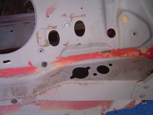

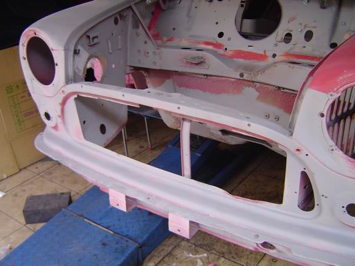

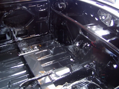

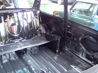

沒錯 拆光的定義 誤差很大. 若指全車拆到剩鈑件
所有連底盤油管都拆到光光, 另當別論.
我買外匯殼, 有幾個優勢:
引擎的拆工,內裝的拆工,有省一些. 烤漆板金若車殼狀況不差,
除了漆料好壞與鈑烤粗細外,價格以一般漆料是誤差不會大到離譜.
關鍵在工錢.
一般分洗澡, 不拆引擎內裝,外觀也大多不拆(貼膠帶居多).只烤外觀.大多照原色拷.
再來就是,全車拷,通常很少拆引擎, 但外裝,內裝全拆,全車內外都拷. 前後檔會拆,大門玻璃有些會拆有些不會.
再來才是全車拆光拷,最好狀況是全車拆到剩鈑件.
粗略分,價格一定有所差別.

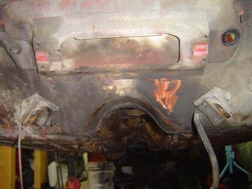

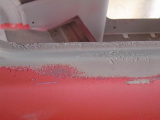

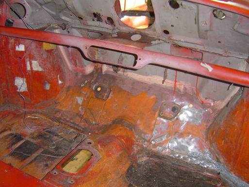

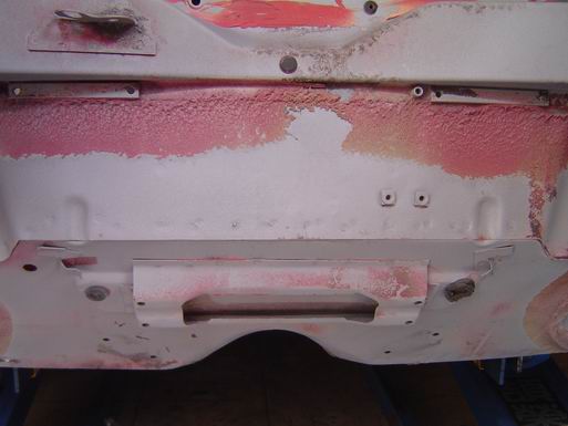

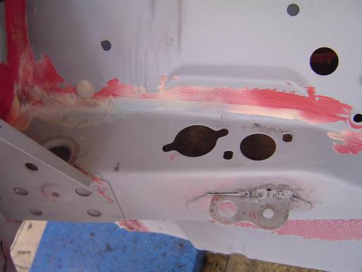

附上我的; 3.5-4.5萬 拷漆狀況照片:
只剩底盤油管部分沒拆,依照片看.
我總計拷漆過6部車,四家不同車廠, 價格都落在, 1.8 - 3.5間.
1.8 是在熟朋友做, 車鈑件不是太好,花很多時間做.幾乎只是熟
人服務性質, 不熟的板金工資加加,不拆引擎全車3萬內.
拆引擎全車拷,加一些工資,3.5-4.5 萬沒問題.
若拆到只剩鈑件, 附圖很像但還沒完全拆到一個不剩,
但因外匯優勢, 總估也是三萬出頭.
如車友有言,鈑拷落差除漆料,拆裝內容工資,做工粗細車體狀況等...因素都要考慮. 價錢無法從一而足.
也只能給個參考. 但動則十幾萬,我是難以理解.
拆裝工錢是多少呢?? 漆料鈑材內容呢 ??
也許大家分享一下, 可以把觀念帶給大家. 讓大家有個基準也不錯.

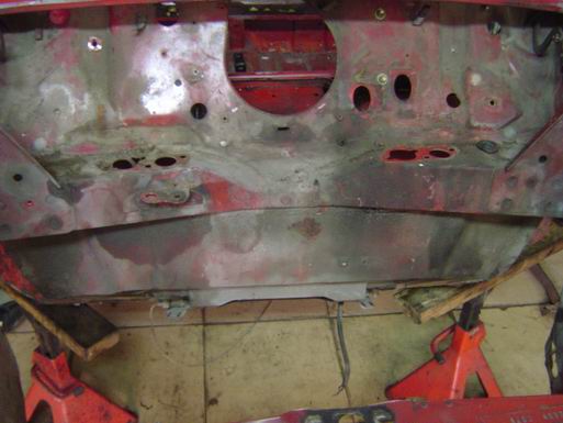

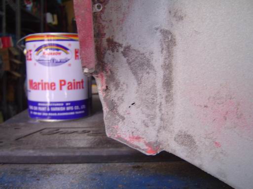

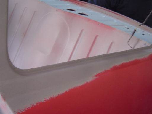

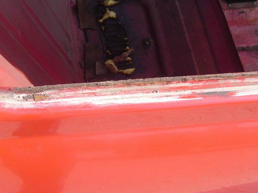

Re: 全車拆銬的車廠(烤漆廠)推薦

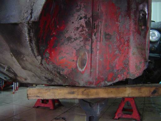

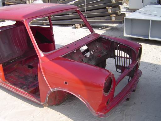

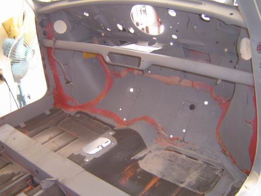

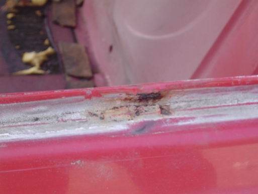

全車拆烤分很多種
就看你要拆到哪裡.防鏽做到哪裡.
老話一句.一分錢一分貨.虧錢的生意沒人要做
更何況漆的好壞落差很大.
大家都只注意到烤漆的價位的高低
卻忘記原本的重點.
為何會想要烤漆的原因.不就都是因為生鏽嚴重
烤漆前不先顧好除鏽的動作.不就是治標不治本嗎?
一般的烤漆都只是把看的到生鏽的部分做處理.
後就在烤新的顏色上去ㄌ.那藏在漆下面的鏽有注意到嗎
過幾年不就又生鏽ㄌ.這樣只會讓板金更糟
花個2~3萬烤漆撐個3年左右.你就滿足ㄌ嗎
既然有心要做好.烤漆底盤防鏽就一次做到最美
不要在多花冤旺錢.
這是小弟我的經驗.多花個5~6萬的錢.
能撐個8~9年.我是認為值得的
分享個瘋狂車友全車噴沙除鏽的圖片
前後對照
這樣烤漆才有效果
