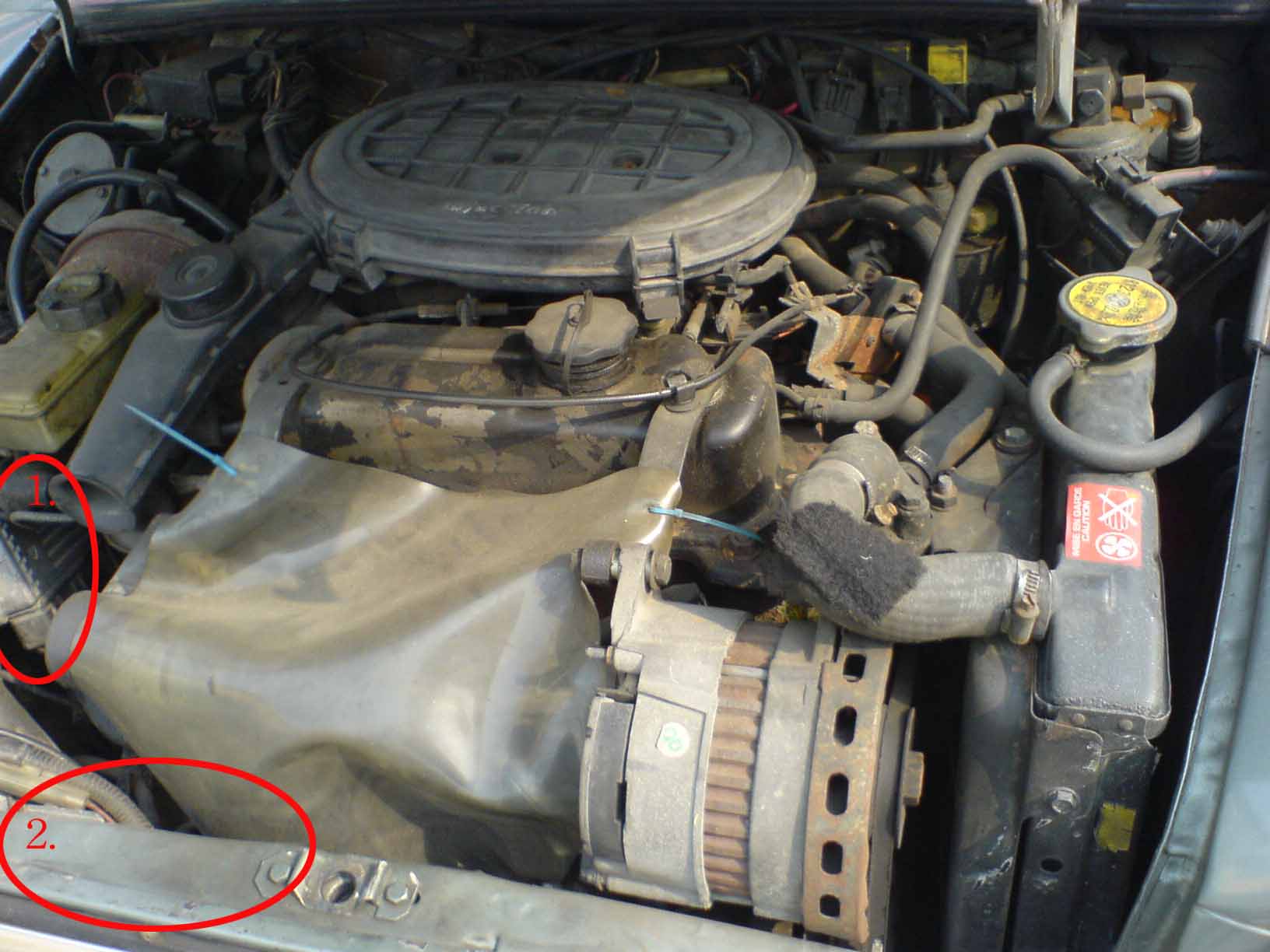

幫我個忙~幫我看一下這張1300cc的引擎室照片
Joined: 2006/5/1 20:15 最後登入時間
: 2015/6/23 2:25
Level : 15; EXP : 20 HP : 0 / 355 MP : 88 / 19707
請問一下 2的部份,為什麼沒有跟1000cc的一樣有車身號碼的銘牌? 還是1300cc只有在引擎室的側面有車身號碼的銘牌?
1的部份是噴射引擎的電腦嗎?
還有一個問題就是是不是1990年以後的mini都是登記車身號碼?
終於要入手第二台1300噴射小咪了!期待中.........

哈哈~忘了附圖了!
(152.29 KB)

jeffery, 標顛倒了....
1.是噴射行車電腦 2.銘牌
mini 台灣1300自排,聽說只有幾部進口車測用. 後來因環保車測沒過,就沒進囉.
所以自排1300, 不是改1300自排引擎,就是整部日本外匯進來的. 若改1300的,那二的地方,當然就是原車的(1000或1300.)牌子 很多mini這牌子都被鈑拷時做掉. 若車體貼紙,牌子都還很齊全,也可以視為鈑金整理過否的判斷之一.
mini 只有1985,86少數登記引擎號碼,之後都是車身號碼.
Posted on: 2008/3/6 20:35

呵呵~ 大家是對我開自排的印象太深了嗎..... ......這台是1300噴射手排的!
據車主說這台是ROVER進的92年1300手牌,沒換過引擎, 所以車籍是1300的!
Posted on: 2008/3/6 20:41
Re: 幫我個忙~幫我看一下這張1300cc的引擎室照片
Level : 62; EXP : 75 HP : 308 / 1543 MP : 2989 / 85788
阿勒 完全搞錯..... 那可能牌子在整理時已經做掉了....
Posted on: 2008/3/6 21:07

參照: jeff 寫道: jeffery, 標顛倒了....
1.是噴射行車電腦 2.銘牌
請問2.銘牌,就是驗車時的車身號碼嗎?謝謝~~
Posted on: 2010/12/11 15:52
Joined: 2007/11/1 21:51 最後登入時間
: 2018/8/4 21:12
From 新竹
Level : 11; EXP : 34 HP : 0 / 258 MP : 50 / 13221
參照: rivermini 寫道: 參照: jeff 寫道: jeffery, 標顛倒了....
1.是噴射行車電腦 2.銘牌
並不是喔!!MINI的車身號碼是在面對引擎蓋左上角的排水槽裡~~
