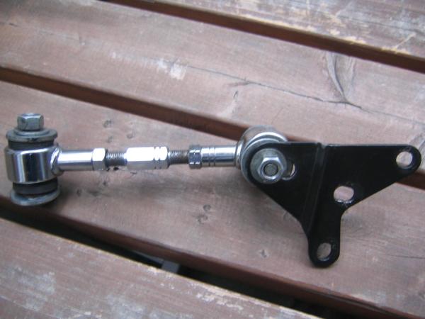

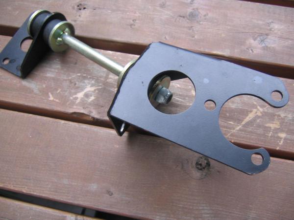

最近車子到兩家不同的保養廠,一家說我車子沒裝引擎防振裝置,問師父有沒有關係他說:以後你就知道。回幫我改裝引擎的廠他們師父說有裝也好沒裝也沒關係。那到底有沒有關係?引擎防振裝置有沒有分左駕用右駕用手排自排?(因改用外匯自排引擎)還是都可以用?網路上看到兩個東西都是擎防振裝置(如附照片)是兩個都要用還是用一個就夠了?
像前陣子裝引擎護板說什麼有分自排和手排,結果我的手排護板不能用換了自排護板(我是自排車)結果還是須要切切割割的換了個中古護板(其實不是很好看但為了保護小咪的引擎,台灣的馬路莫法度!)但我怎麼看都覺得兩塊板子長的一個樣。為了小咪已經交了不少冤枉學費了,如果這家說一點那家說一點,我看不久信心會動搖放棄小咪也說不定。

引擎拉桿,有分下拉桿第一張圖,有分手排與自排,上拉桿,
第二張圖,那是固定在水箱水龜固定座那邊的,這兩張圖都是後續
改裝加裝的,好處是將引擎更固定,壞處也可能使引擎與車身
共振加大,一般mini 若橡皮墊片與引擎腳等橡皮都有定期維護,
狗骨頭固定架也沒裂傷,其實不需加裝也可以,會加裝通常是
改裝引擎馬力增加,避免增加扭力後引擎的晃動,所以確保橡膠
墊片的可靠還是比較重要的,靠強力固定也要靠橡皮緩衝,
不然效果有限.

Re: 有關引擎防振裝置?
水箱水龜固定座那隻...
老實說不建議裝..
裝了之後車身的共振反而會透過它
傳到防火牆鈑金,再傳到方向盤上..
到時候就會震的兩手發麻..
那個"空間"留給引擎作"合理的晃動"
是必要的,而且我想也是當初故意設計的..
而下拉桿則是固定在工字樑上
這支倒是對引擎下半部份的穩定度有幫助
